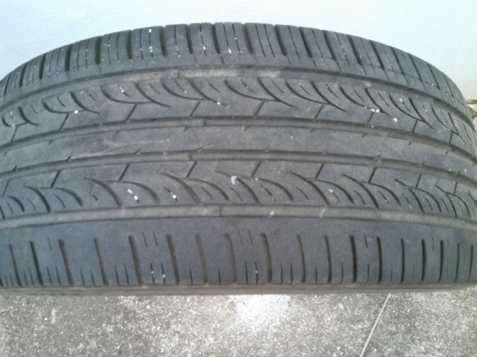

뒷바퀴 양쪽 타이어 안쪽면 물결모양으로 이상마모되어서 굉장한 소음(베어링나간것처럼)이 납니다

2. 올란도 뒤축 캠버 값이 잘못 지정되어서 타이어 편마모와 소음
연료통 소음 문제 때문에 옥신각신 하는 동안 차에는 또 다른 소음이 발생되고 있었습니다. 처음 차를 산 후로 대략 3개월쯤 차를 탔을 때부터 주행 중에 차량 뒤쪽에서 약간의 웅웅웅 하는 듯한 소음이 들렸습니다. 별스럽게 생각 안했는데 차량이 2만키로 정도 운행한 후부터는 그 소음이 정상적인 소음이 아닌 것을 느꼈습니다. 이것도 서비스 한번 받아봐야겠다 라는 생각을 하고 있을 때 연료탱크 소음 문제로 심하게 다투던 때라 그 소음에 대해서는 서비스 센터에 말도 꺼내보지 못하다가 연료탱크를 교환하러 갔을 때 그 소음에 대한 것도 봐달라고 말을 했습니다. 그땐 소음이 상당히 심각해진 상태였습니다. 특히 저속주행(시속 20~40)할 때 마치 뒷바퀴 쪽 베어링이 망가져서 금방이라도 바퀴가 튀어 나올 것 같은 심각한 소리였습니다. 하지만 지엠 측에선 타이어가 광폭이어서 노면과 마찰 되는 소리가 큰 것 같다면서 타이어 위치 교환을 한번 했더니 소음이 조금 줄어든 것 같다고 이야기 했습니다. 그래서 제가 듣기엔 전과 똑같이 소음이 난다고 했더니 좀 더 지켜봐야 할 것처럼 이야기 했습니다. 그래서 저는 그 직원에게 본사에 잘 알아봐서 무슨 이유 때문인지 알아봐서 연락해달라고 하고 그냥 올 수 밖에 없었습니다. 그 후로 저는 매일 그 소음 때문에 머리가 아플 지경이었습니다. 연료탱크 소음보다 더 심각한 수준이었습니다. 특히 시내 주행 할 때는 항상 시속 20~40 사이로 주행하기 때문에 엄청난 소음 속에서 매일 운행을 했고 특히 막히는 고속도로에서는 몇 시간씩 괴로움을 당했습니다.
지엠에서는 연락도 없고 3~4개월 이상 상당한 시간이 흘러서 차량 운행39000킬로 쯤 되어서 다시 지엠을 찾아가서 수리 해 줄때까지 아예 차를 여기에 놔두고 가겠다고 하면서 대여차량을 달라고 했더니 대여 차량이 없으니 다음 주에 다시 오라고 했습니다. 다음 주가 되어서 연락이 오기를 금호타이어 직원이 광주에서 내려오기로 했으니 금호타이어 대리점에서 만나서 타이어의 상태를 점검 받으라고 했습니다. 저는 타이어가 문제가 아니라 베어링이 파손된것 같은 소리라고 했는데 자꾸 타이어를 점검 받으라고 했습니다. 이미 타이어가 문제가 있다는 것을 알고 있는듯 했습니다. 금호타이어에 가서 서비스 직원을 만났는데 뒷바퀴 양쪽 타이어가 모두 안쪽이 물결모양으로 마모가 되었기 때문에 소음이 발생 한 거라고 했고 마모의 원인은 타이어 결함이 아니라 차체 쪽에 문제가 있어서 물결 모양 마모가 일어나 소음이 발생한 것이기 때문에 지엠 대우 측에서 서비스를 받아야 한다고 했습니다.

즉, 그 이유는 올란도 차량은 설계상 후륜 측 축은 고정식으로 얼라이어먼트를 볼 수 없는 방식으로 설계된 차량인데 이미 설계당시 지엠 측에서 설정한 캠버 값이 잘못 지정되어 있어서 수많은 올란도 차량 소비자들이 이러한 소음에 대하여 이의를 제기하고 있는 상황이어서 지엠 측에서도 제 차량의 소음의 원인을 이미 알고 저에게 그것을 숨기기 위해서 일부러 모르는 척 했다는 말이 되는 것입니다. 알면서도 모르는 척 하면서 타이어 위치교환 했으니 소음이 조금 줄었다는 거짓말을 대충 넘어갔는데 이제와서 타이어 위치교환 안해서 이렇게 되었다는 것으로 밀어 붙이려다보니 그때 타이어 위치교환을 하지 않은것을 이제와서 이야기 한 것입니다.
그것에 대한 또 증거로 그 당시 금호타이어 직원이 해남 금호타이어 대리점으로 와서 제 차의 상태를 보자마자 이것은 올란도 차량 문제이고 요즘 올란도 차량이 이와 똑같은 물결모양 변형으로 타이어 소음을 전국적으로 호소하고 있다고 말했습니다. 그리고 그 원인이 얼라이어먼트를 봐서 캠버 값을 확인 했을 때 그 값이 지엠 측에서 정상 수치로 지정해 놓은 값이 나오지만 그 값 자체가 잘못 지정되어 있기 때문이라고 이미 금호 타이어에서는 답을 내리고 있었습니다.
이처럼 이미 답은 나와 있는 상태에서 지엠은 소비자에게 40여만원이나 되는 타이어의 변형 원인을 숨기고 소비자에게 그 피해를 떠넘기고 있습니다. 결국 이의를 제기하는 소비자들이 지쳐 떨어질 때까지 전화해도 응답도 해주지도 않고 반년이 넘도록 뜸을 들이다가 원인도 모른체 소비자들 스스로가 소음을 참지 못해 타이어를 갈 때까지 시간을 삐대고 있습니다. 하지만 타이어를 간다고 해도 거기서 끝이 아닙니다. 이미 잘못 지정되어있는 캠버 값입니다. 타이어는 또 편마모 될 것이며 항상 소음이 나는 차량을 타고 다녀야합니다.
저는 몇 일 전에 타이어를 새것으로 교환했으며 그 변형된 타이어는 집에 보관하고 있습니다. 제가 시속 20~40 사이에서 소음이 심하다고 말 했지만 사실 그 속도에서만 소음이 나는게 아니었다는 것을 타이어를 갈고 나서 알았습니다.
타이어를 갈고 나니 교환하기 전엔 평상시에도 얼마나 소음이 심했는가를 알 수 있었습니다. 저는 “타이어가 광폭이라 노면 마찰 소리가 심한거겠지”라고 생각했는데 그게 아니었습니다. 타이어를 교환 하고 나니 너무도 조용해졌다는 것입니다.
한마디로 20~40 사이엔 완전 베어링이 망가진 차를 끌고 다니는 것 같은 굉음이 났고 그 이후 속도에서는 요란한 차를 타고 다닌겁니다.
하지만 타이어를 갈았어도 문제는 해결 되지 않았습니다. 타이어를 교환한 그 순간부터 지금도 뒷타이어의 안쪽은 또다시 물결 모양으로 마모되고 있을 것이고 교환한 그 순간부터 타이어의 소음도 시작되었을 것입니다. 아무리 타이어를 5000킬로에 위치교환을 하더라도 이미 5000킬로 타고 다닌 그만큼 타이어는 편마모 된 상태이기기 때문에 소음은 계속 심해질 것입니다. 한마디로 타이어의 수명이 조금은 더 길어질지는 몰라도 편마모는 계속되기 때문에 소음은 계속 증가할 것입니다. 이것은 이미 계산 되어있는 것입니다.
